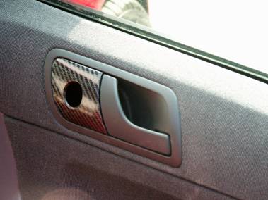

Ještě jedna maličkost na závěr. Po ovladači na štelování původních zrcátek nám v krytu dveří zbyla díra. Jednoduše se tento díl nahradí za kryt od elektrických zrcátek, který je plný. Na stranu u řidiče se dá sehnat z fabií, které se vyváží do Anglie, tedy s řízením na pravé straně.
