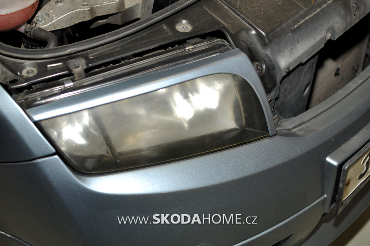

Jedná se však o plast, který mnohem méně odolává běžným provozním podmínkám, kartáčovým myčkám, UV záření, teplu, celodennímu povinnému svícení, odlétajícím kamínkům, prachu a střídajícím se povětrnostním vlivům, než dříve používaná skla. Důsledkem toho je většinou matný – zoxidovaný, zažloutlý povrch, který nelze v běžných domácích podmínkách ničím odstranit.

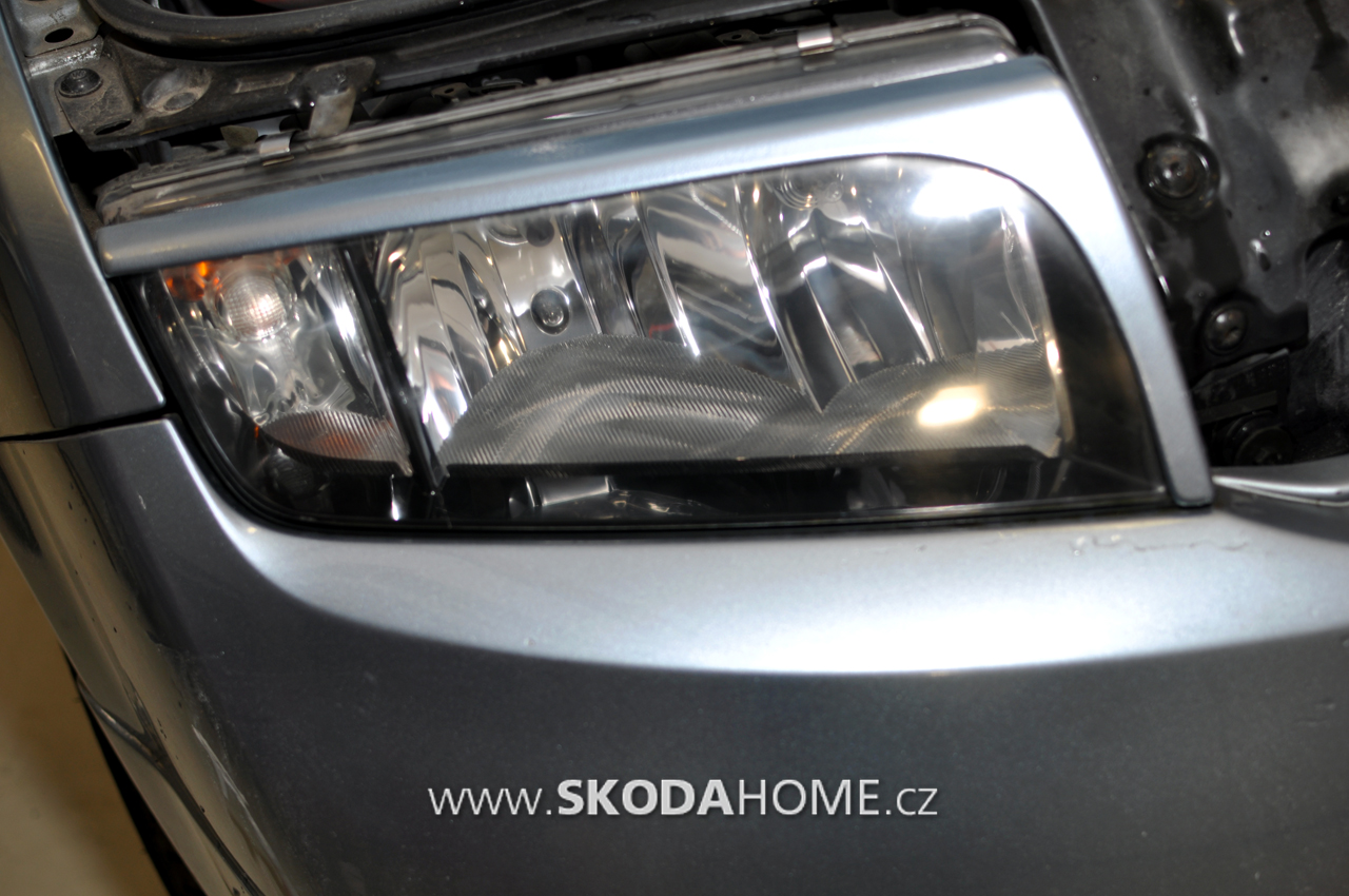

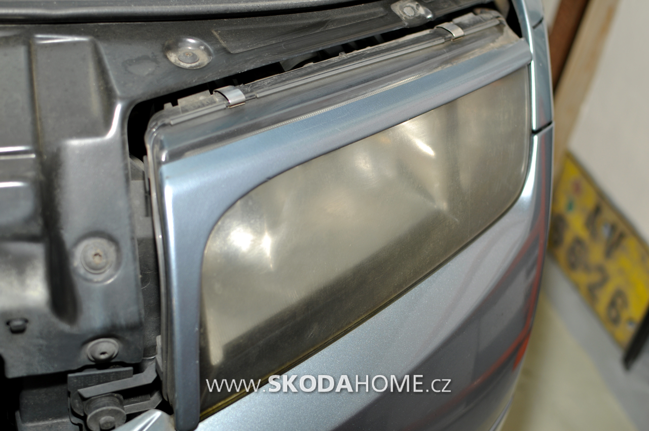

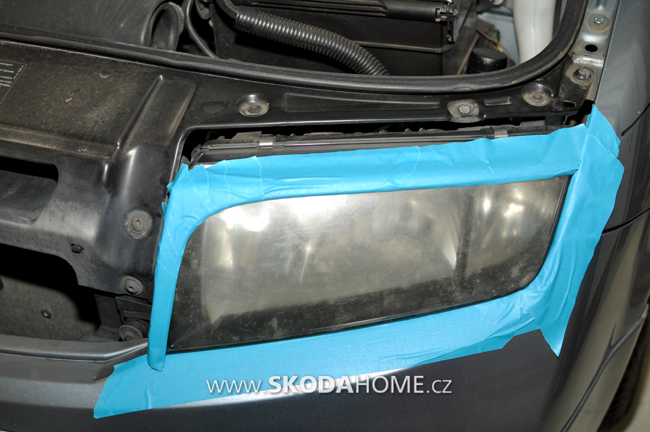

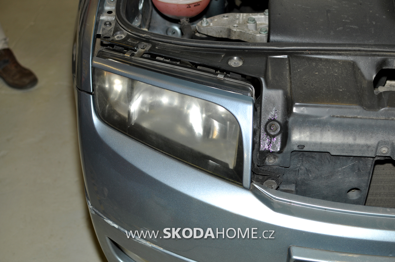

Pro ukázku jsme zvolili asi nejrozřířenější vůz na našich silnicích se zažloutlými světly – Škodu Fabia první generace. Degradace plastových světlometů se projevuje převážně u vozidel starších 10 let. Nejvíce je to patrné na předních světlech, ale při bližším pozorování zjistíme, že matovatění nejsou ušetřeny ani zadní svítilny a blikače.

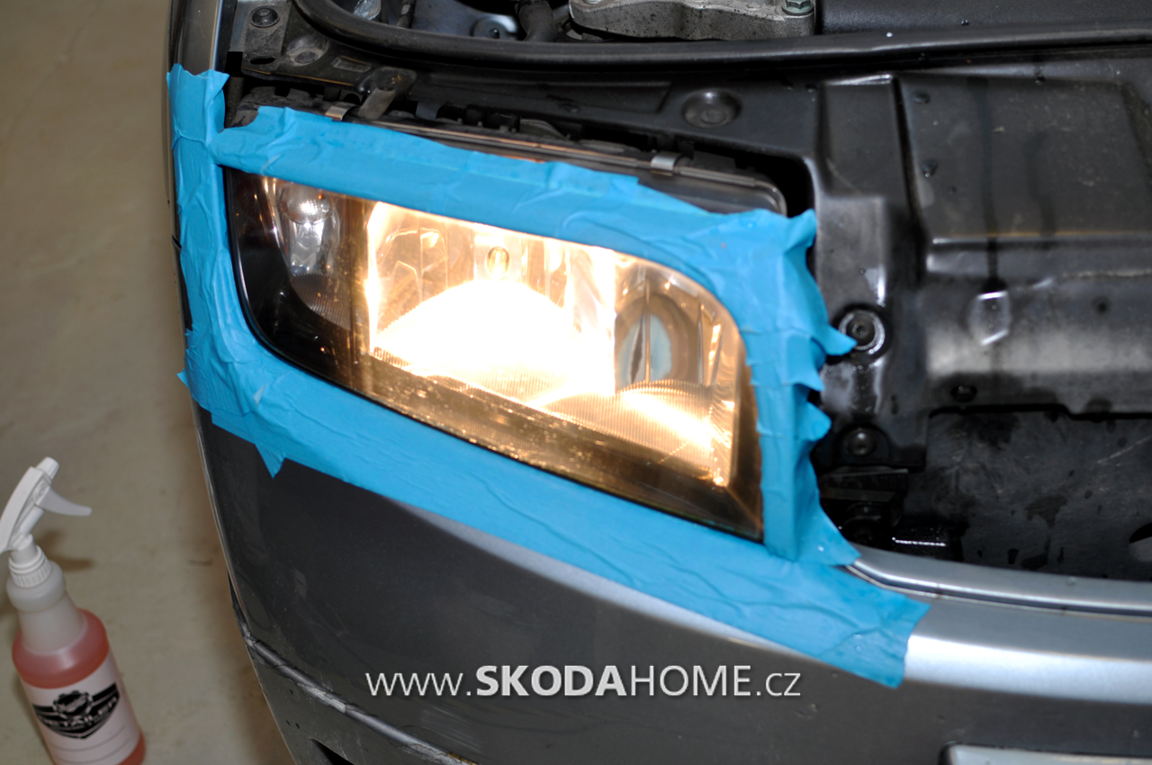

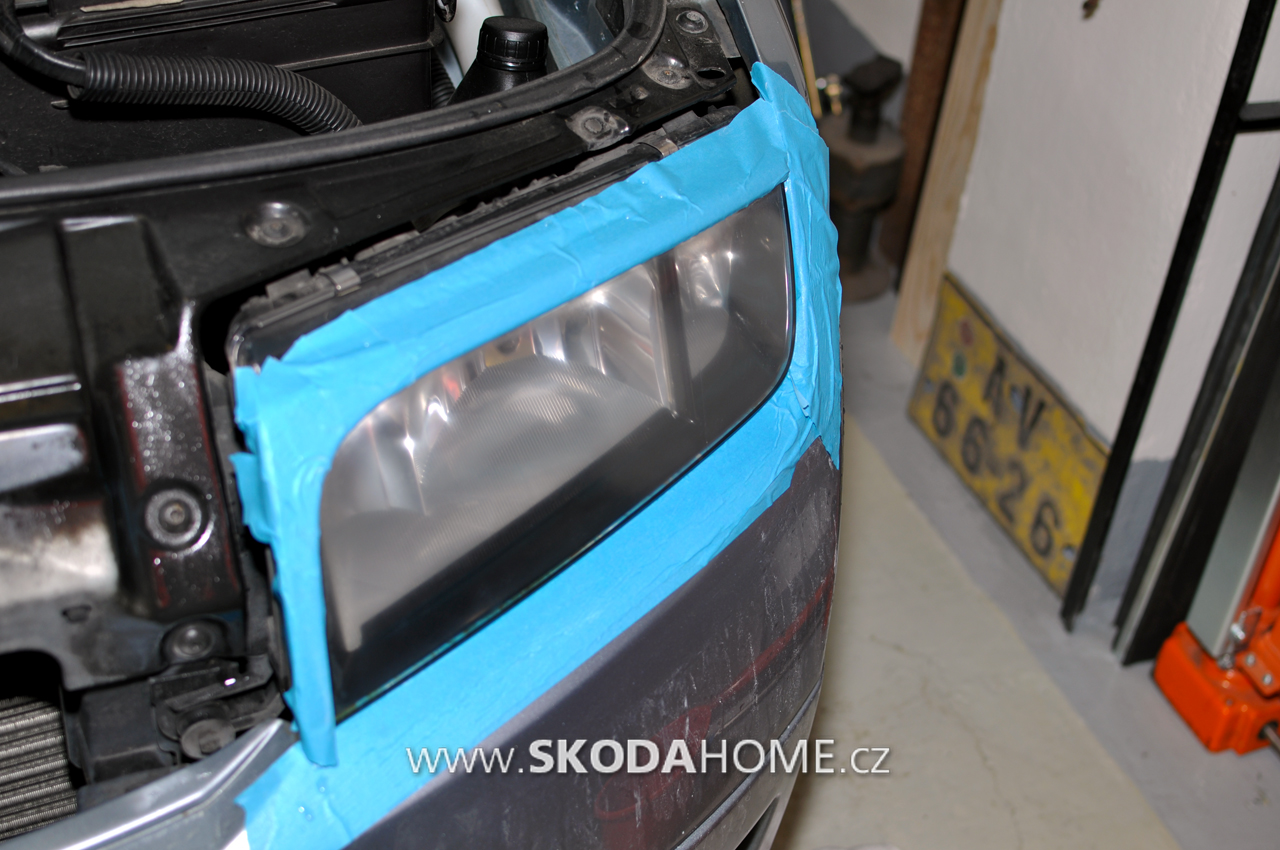

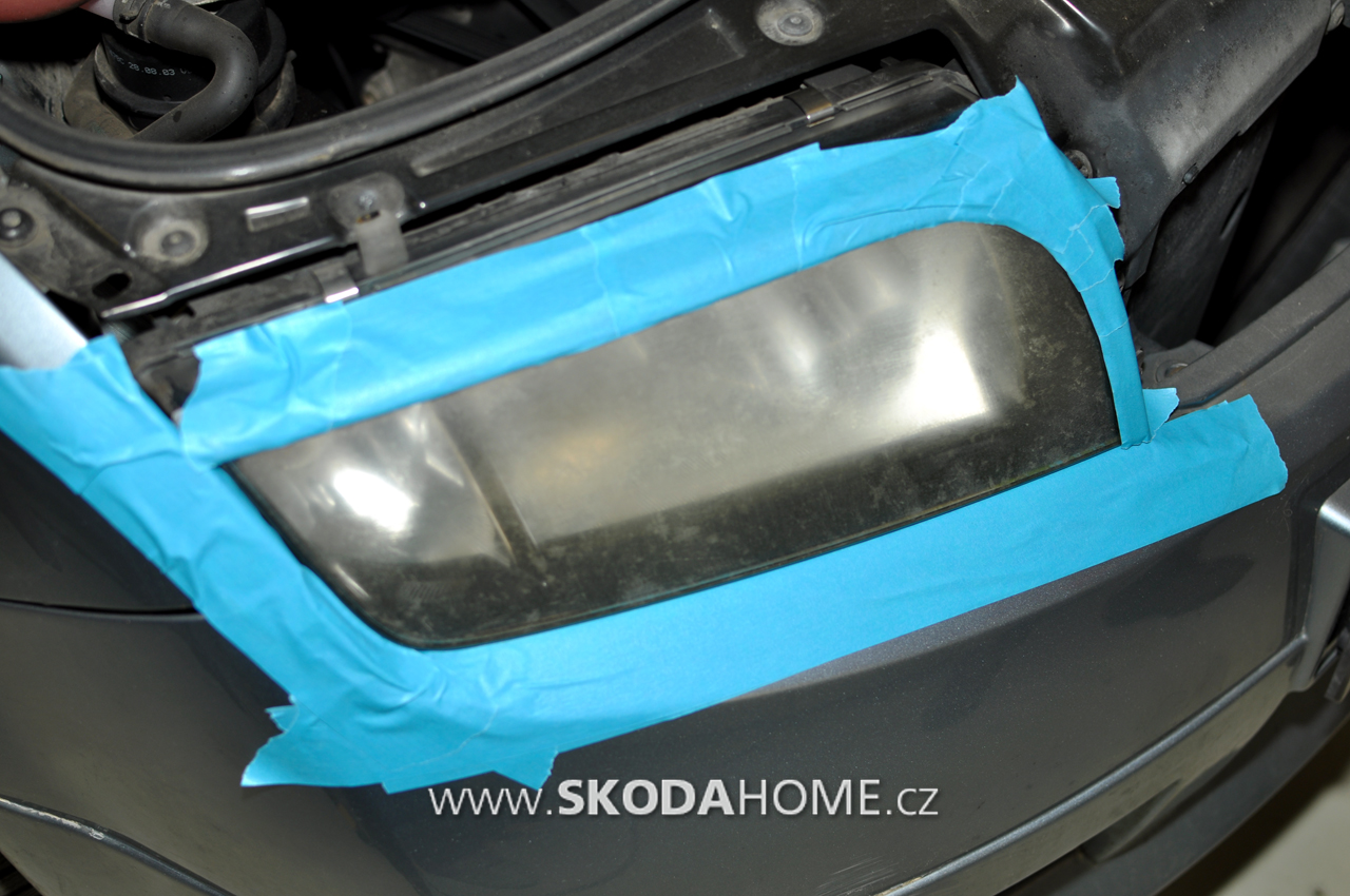

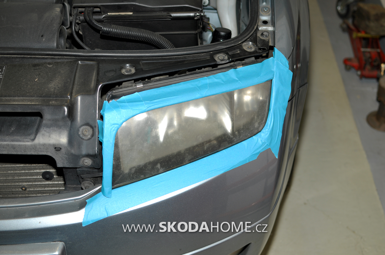

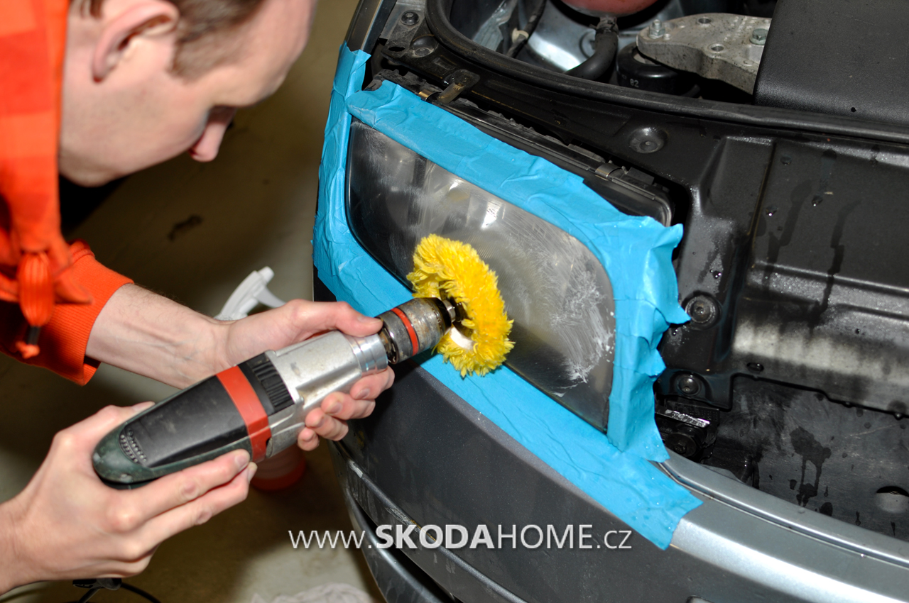

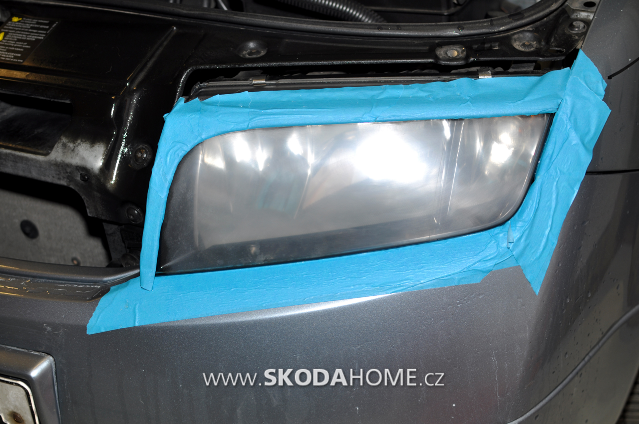

Prvním krokem před zahájením samotné renovace je důkladné zakrytí a zamaskování sousedících plechových a plastových částí, které by se mohly broušením poškodit (blatník, nárazník, maska, kapota,… a v našem případě i mračítka). Pro tento krok nám nejlépe poslouží modrá autolakýrnická maskovací páska, která odolává vodě. Dáváme jí pro jistotu ve dvou vrstvách.

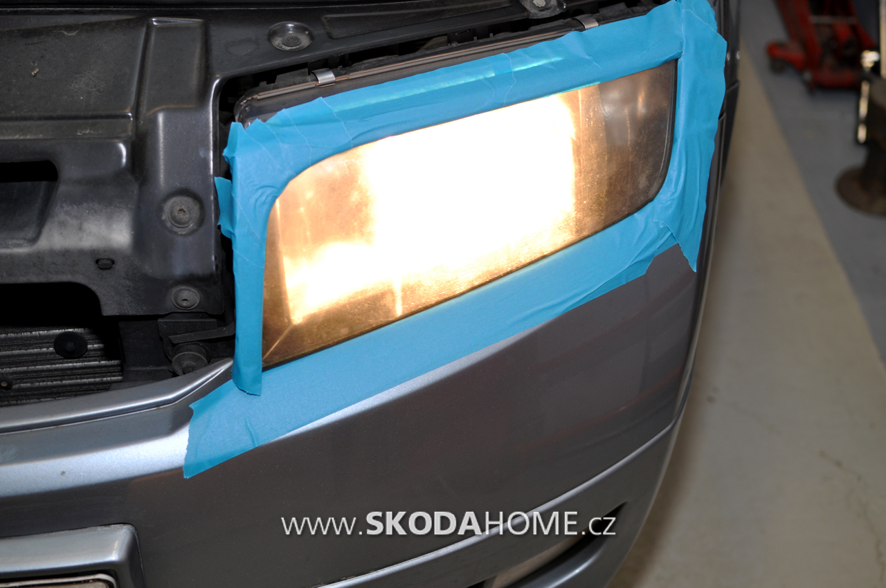

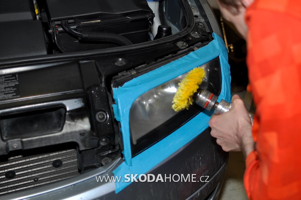

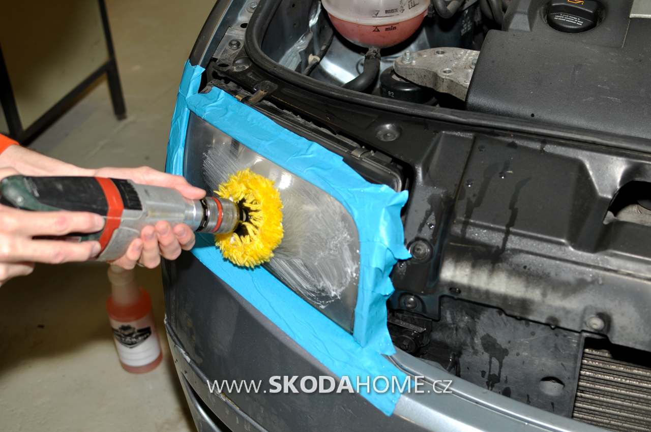

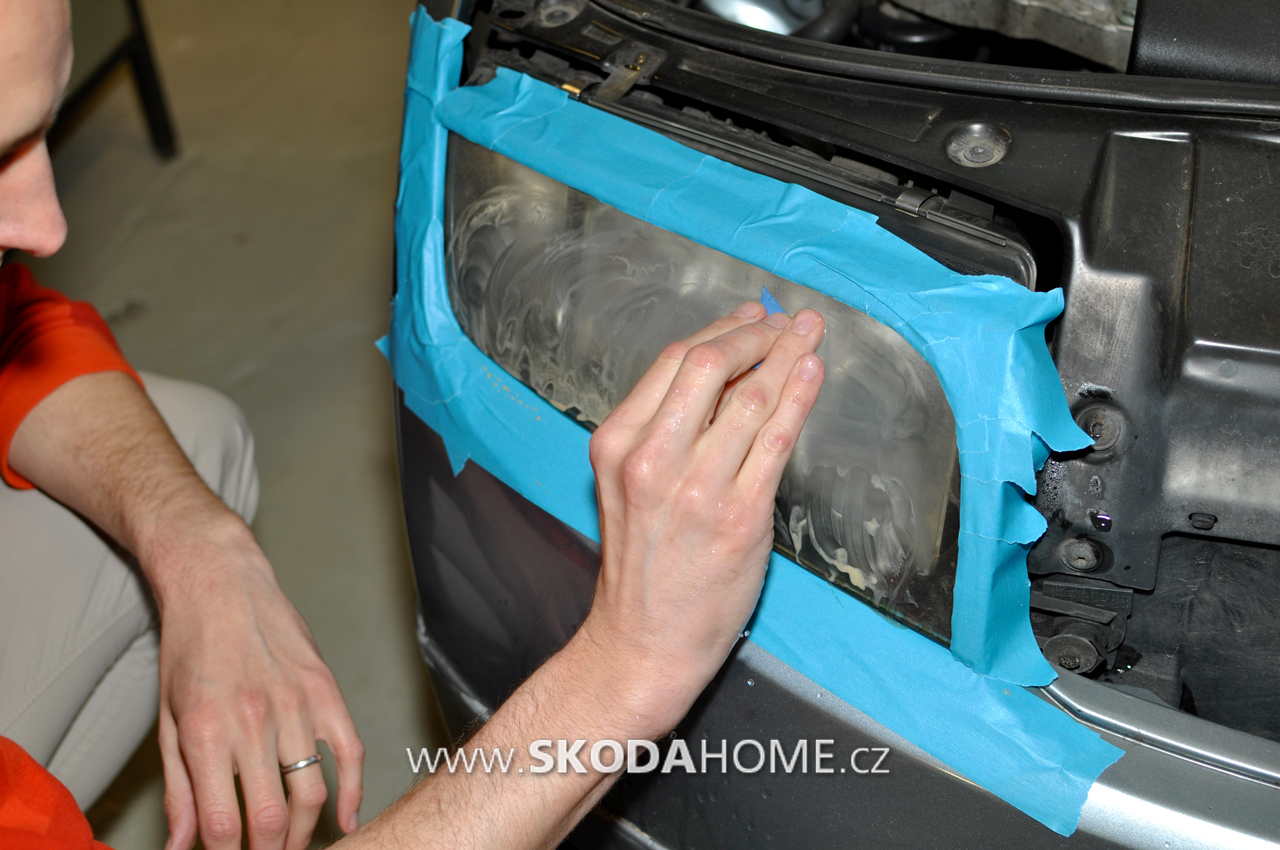

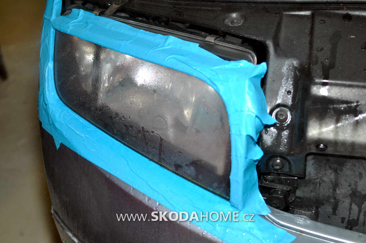

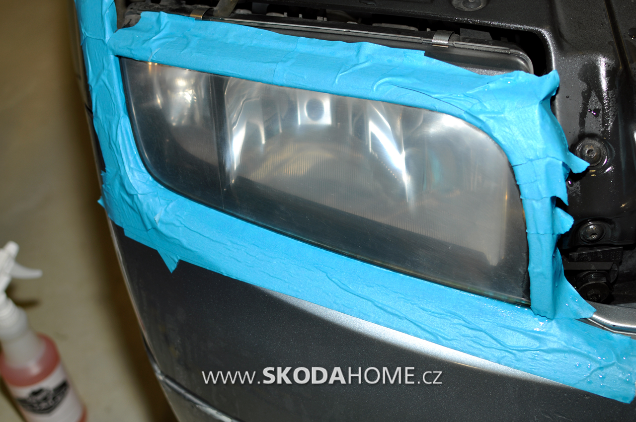

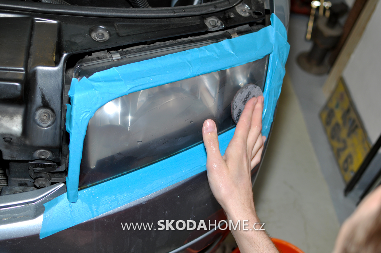

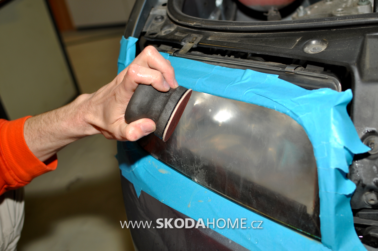

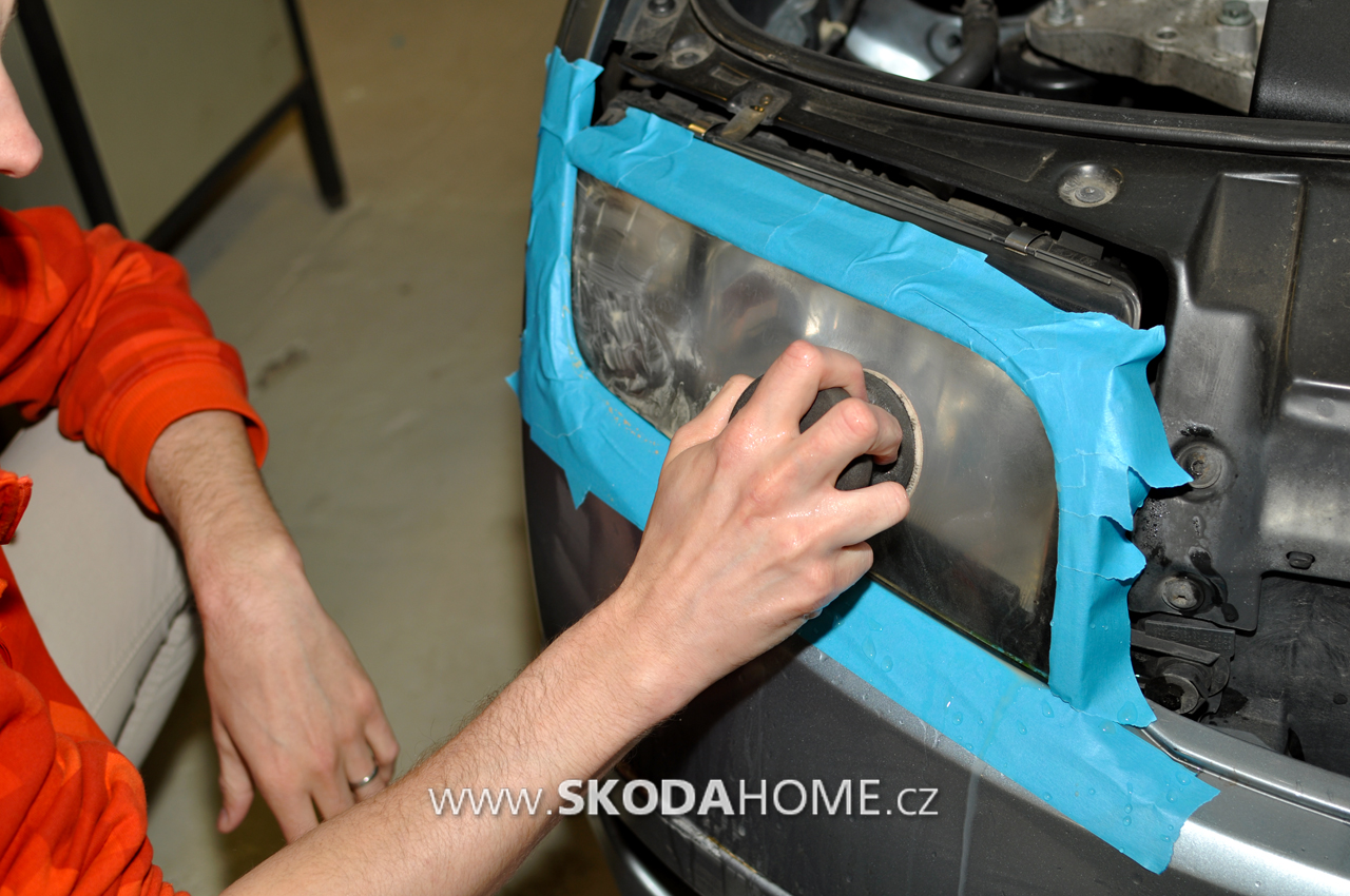

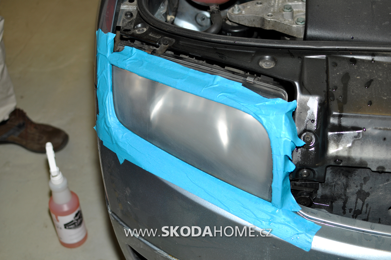

Druhý krok je časově a fyzicky nejnáročnější. Ručně smirkem (papírovým, či plátnem) č. 1500 pod vodou odbrousíme matnou zoxidovanou vrstvu z celé plochy světlometů. Nedoporučujeme tento proces urychlovat pomocí brusných kotoučů na vrtačce, či vibrační bruskou z důvodu možného poškození okolních lakovaných částí a možného přepálení plastu, a tím nenávratného poškození světla. V broušení pokračujeme přes smirkové plátno č. 3.000 a následně končíme zrnitostí 4.000. Po tomto kroku by měly být světla po namočení čirá, bez zažloutnutí a bez poškrábání.

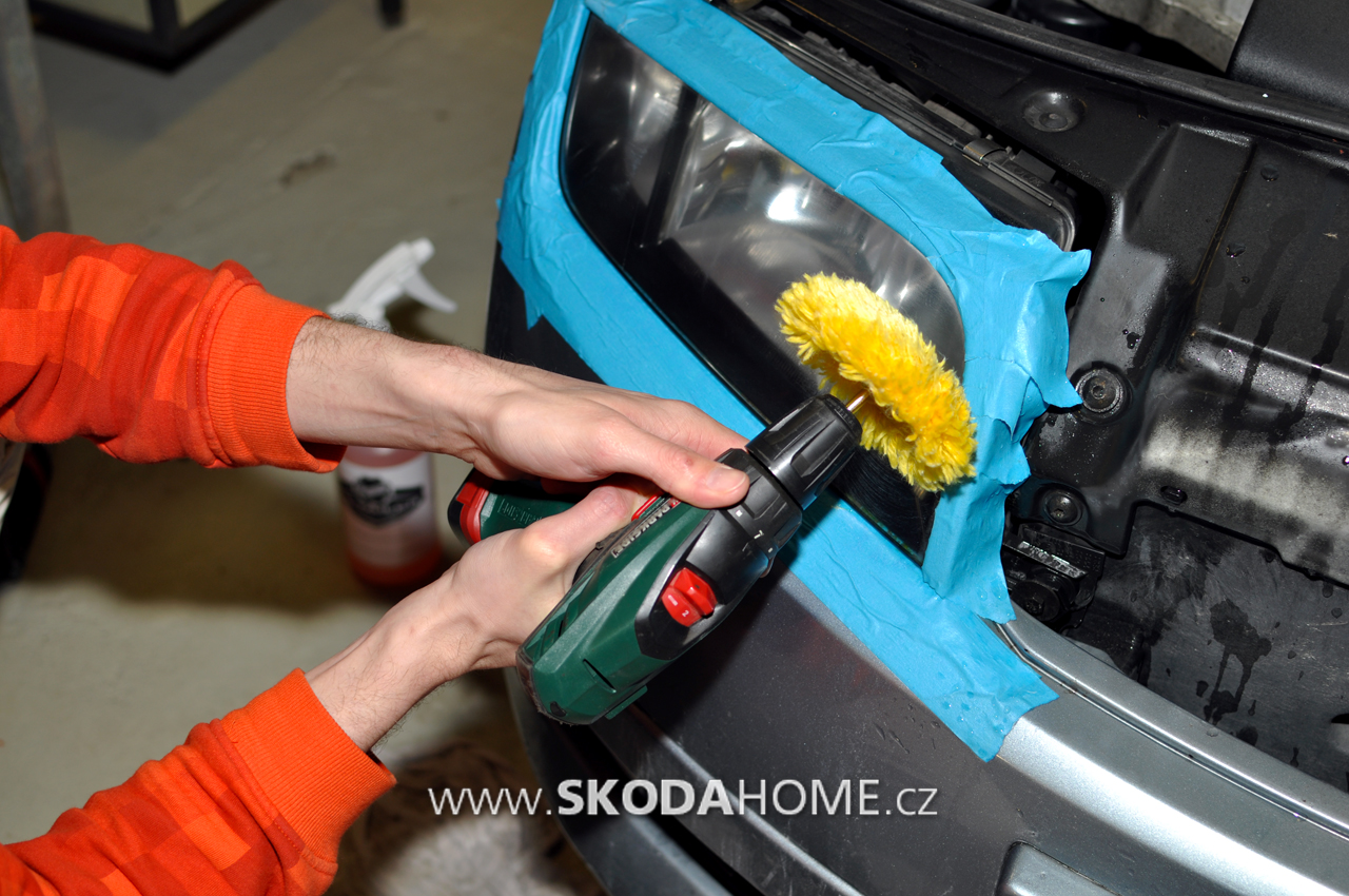

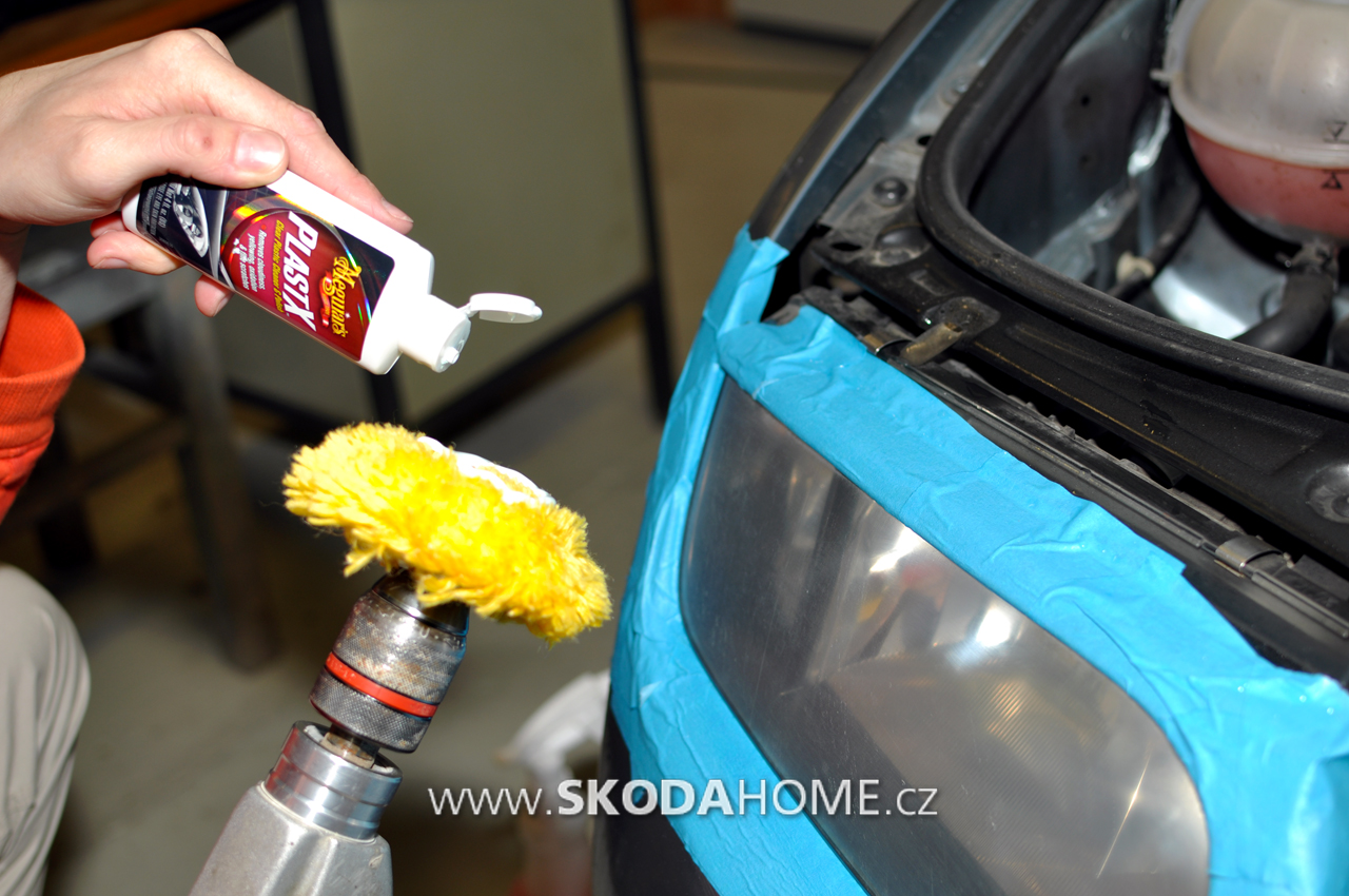

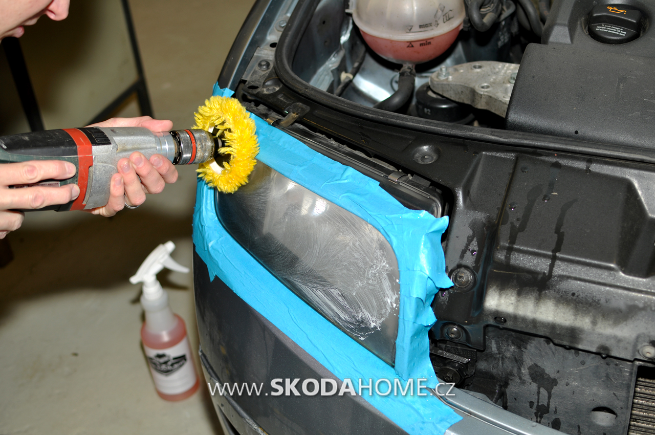

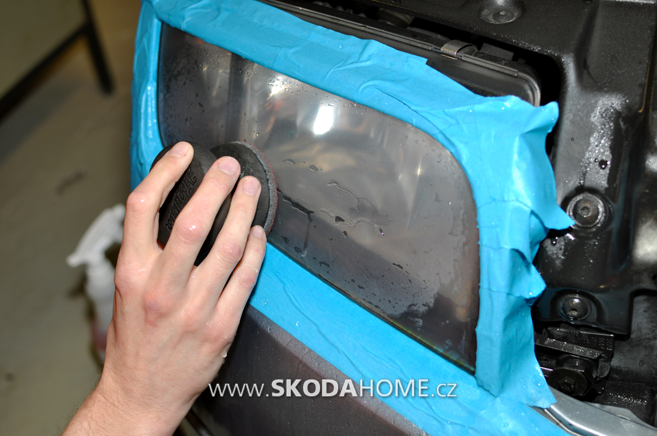

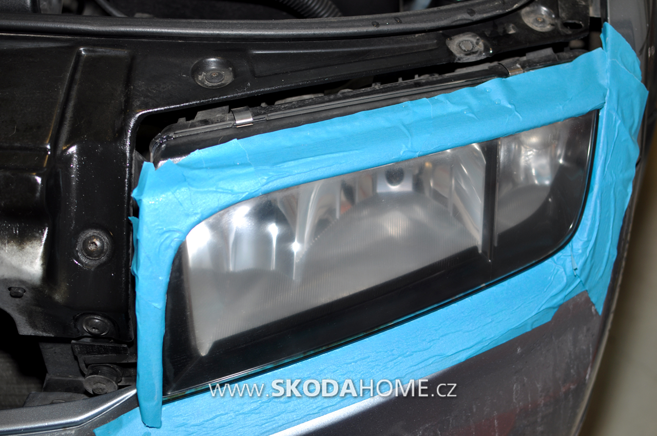

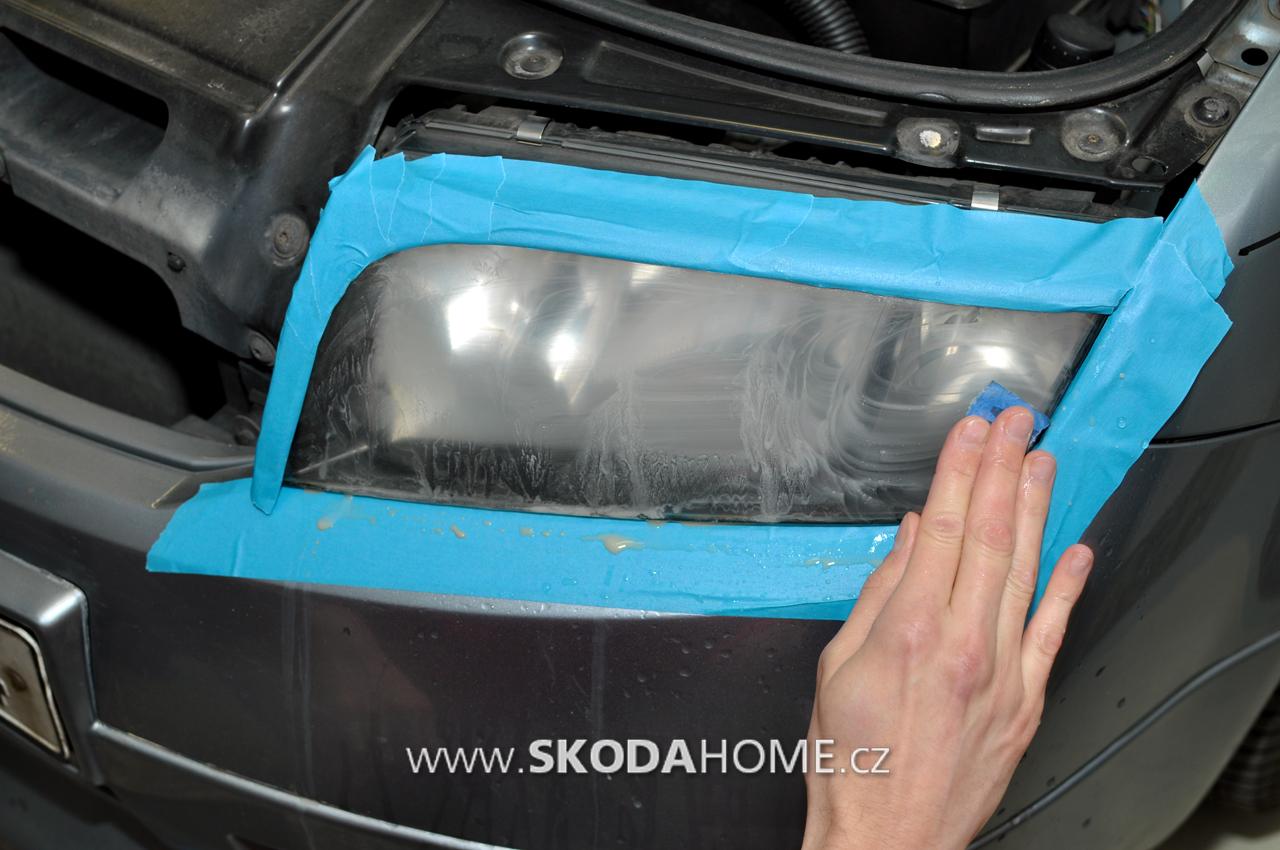

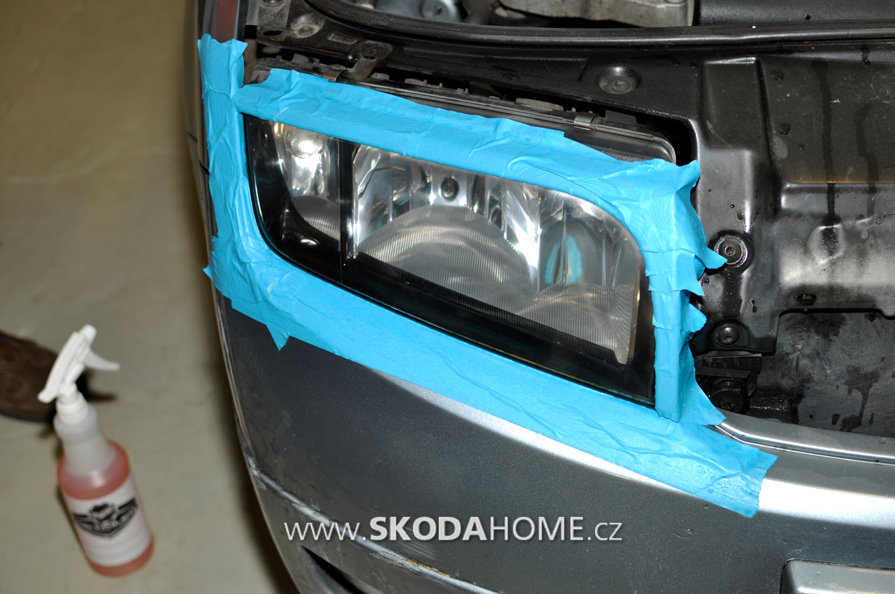

Světla osušíme a přistoupíme k samotnému leštění pomocí leštící pasty na plasty a plstěného kotouče. Na leštící kotouč upnutý do vrtačky naneseme leštící pastu a pomocí nízkých otáček roztáhneme pastu na plochu světlometu vodorovnými a svislými tahy. Zvýšíme otáčky a pomalými pohyby vyleštíme celou plochu světlometu. Proces opakujeme několikrát. 100% mikrovláknovou utěrkou odstraníme ze světel přebytečnou leštící pastu.

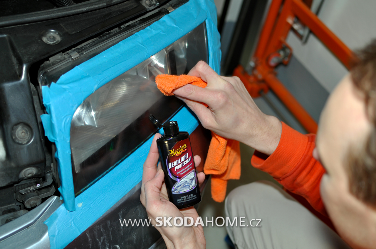

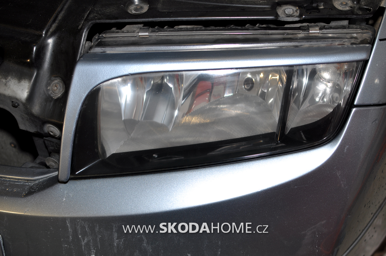

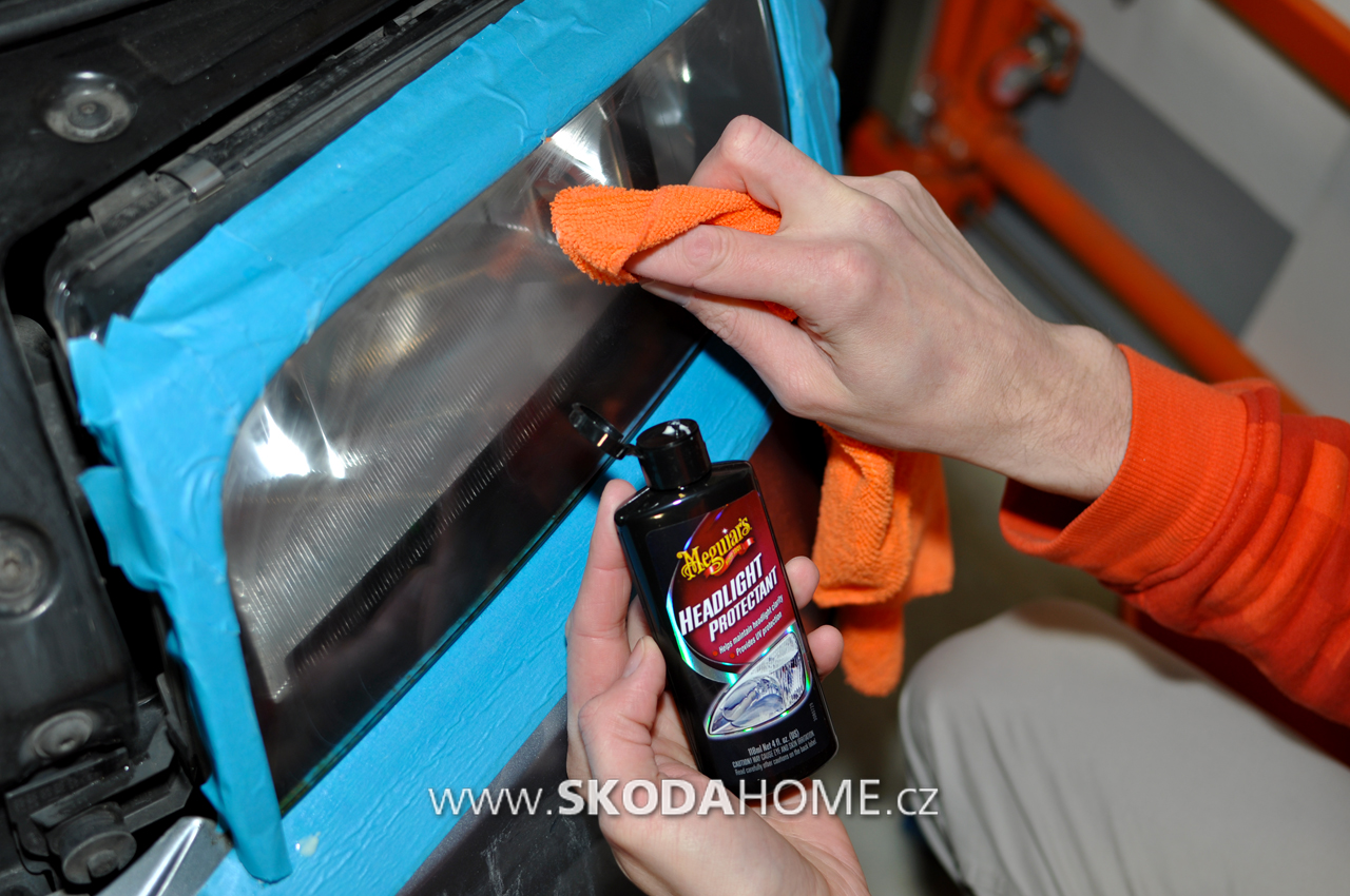

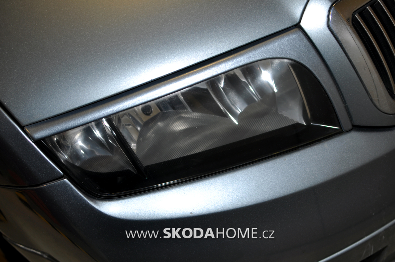

Aby vyleštěné světlomety byly co nejdelší dobu chráněny proti UV záření, naneseme krouživými pohyby pomocí mikrovláknové utěrky UV ochranný “vosk”, a po zaschnutí ručně vyleštíme. Posledním krokem je opatrné odstranění modré maskovací pásky a zhodnocení Vaší práce.
