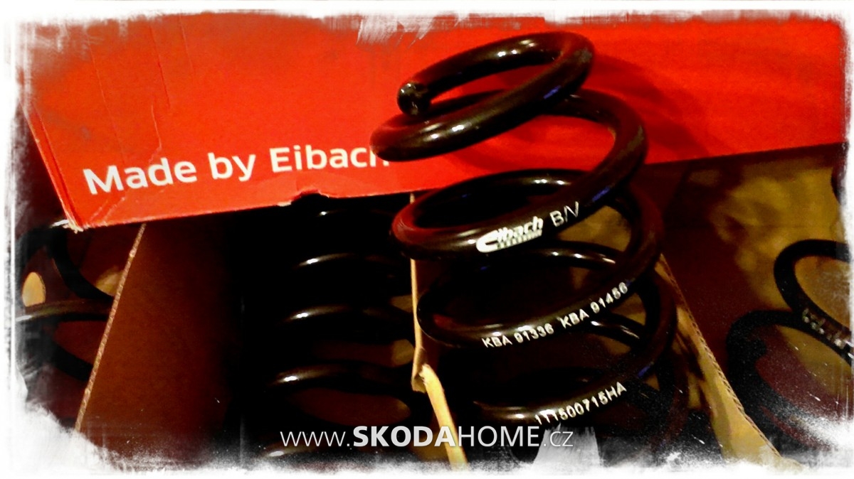

Nejjednodušší způsob, jakým zlepšit jízdní vlastnosti je použití sportovních pružin Eibach v kombinaci s původními tlumiči, které vám zároveň zaručí i dobrý jízdní komfort. My vám nyní představíme montáž těchto pružin na vůz ŠKODA Fabia Combi.

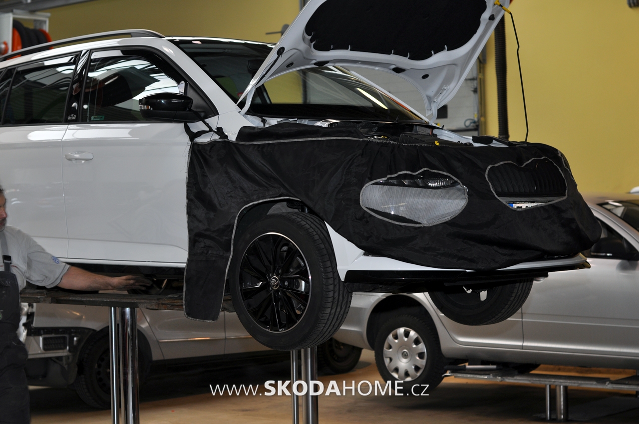

Při objednávce je důležité nejen vybrat správný typ auta, ale je důležité i zvolit odpovídající pohonnou jednotku, aby došlo i ke správnému váhovému poměru. Tuto montáž zvládne každý zručnější mechanik, ale přesto jsme náš vůz svěřili odborníkům z Auto Elso.

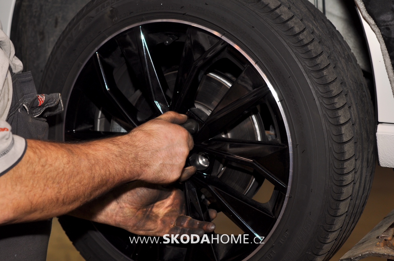

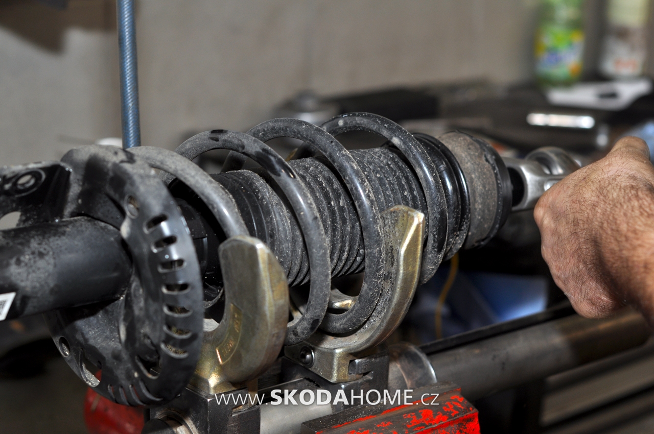

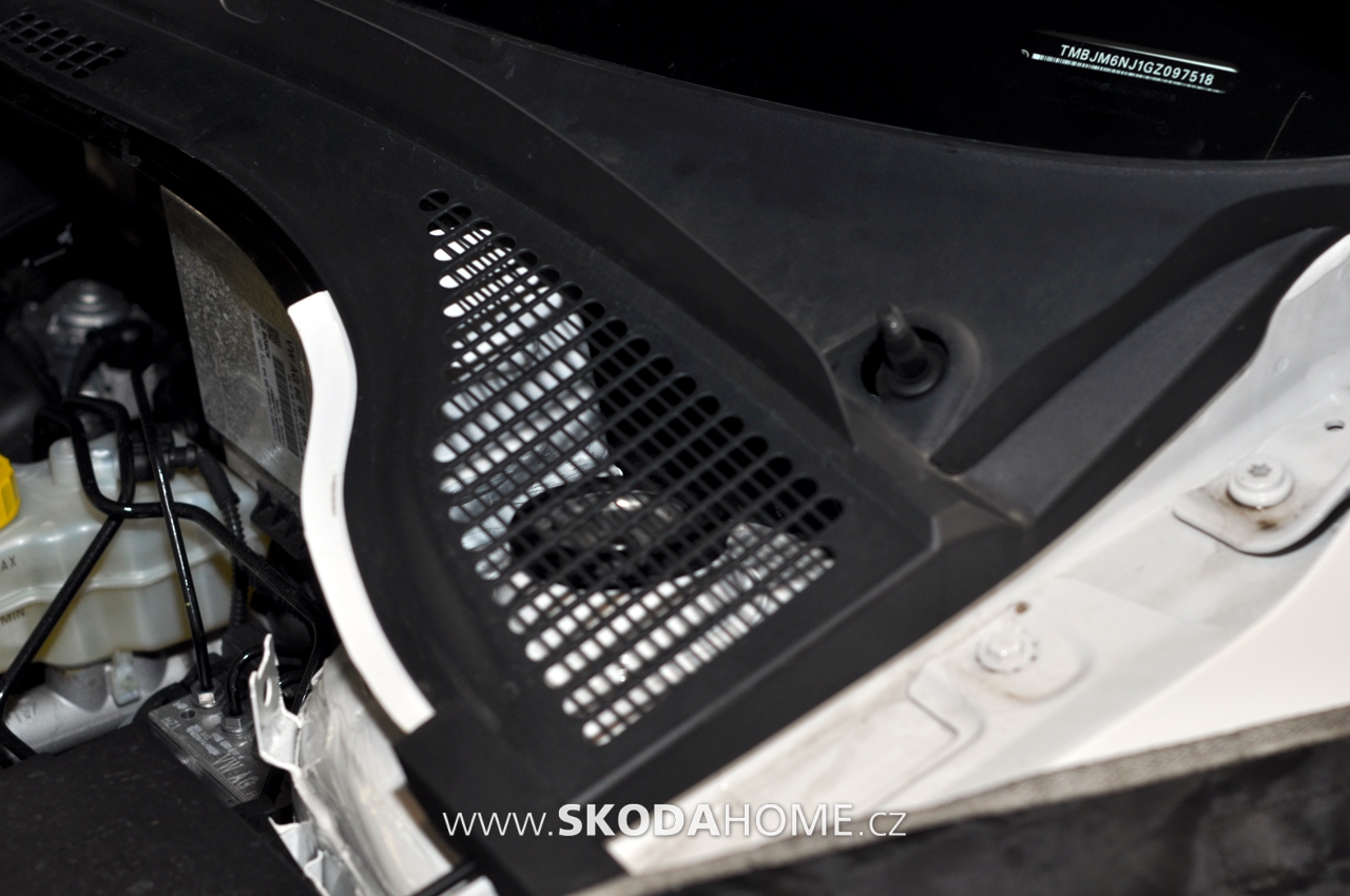

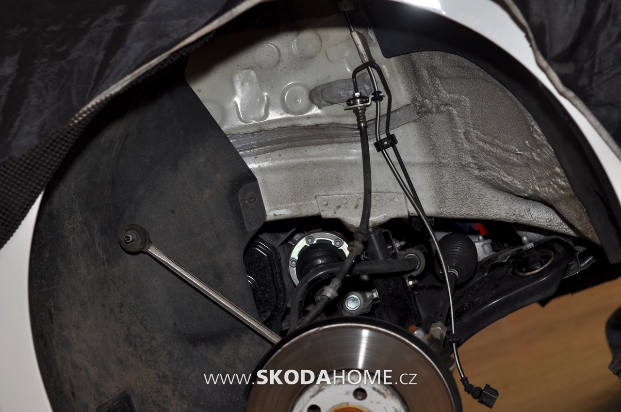

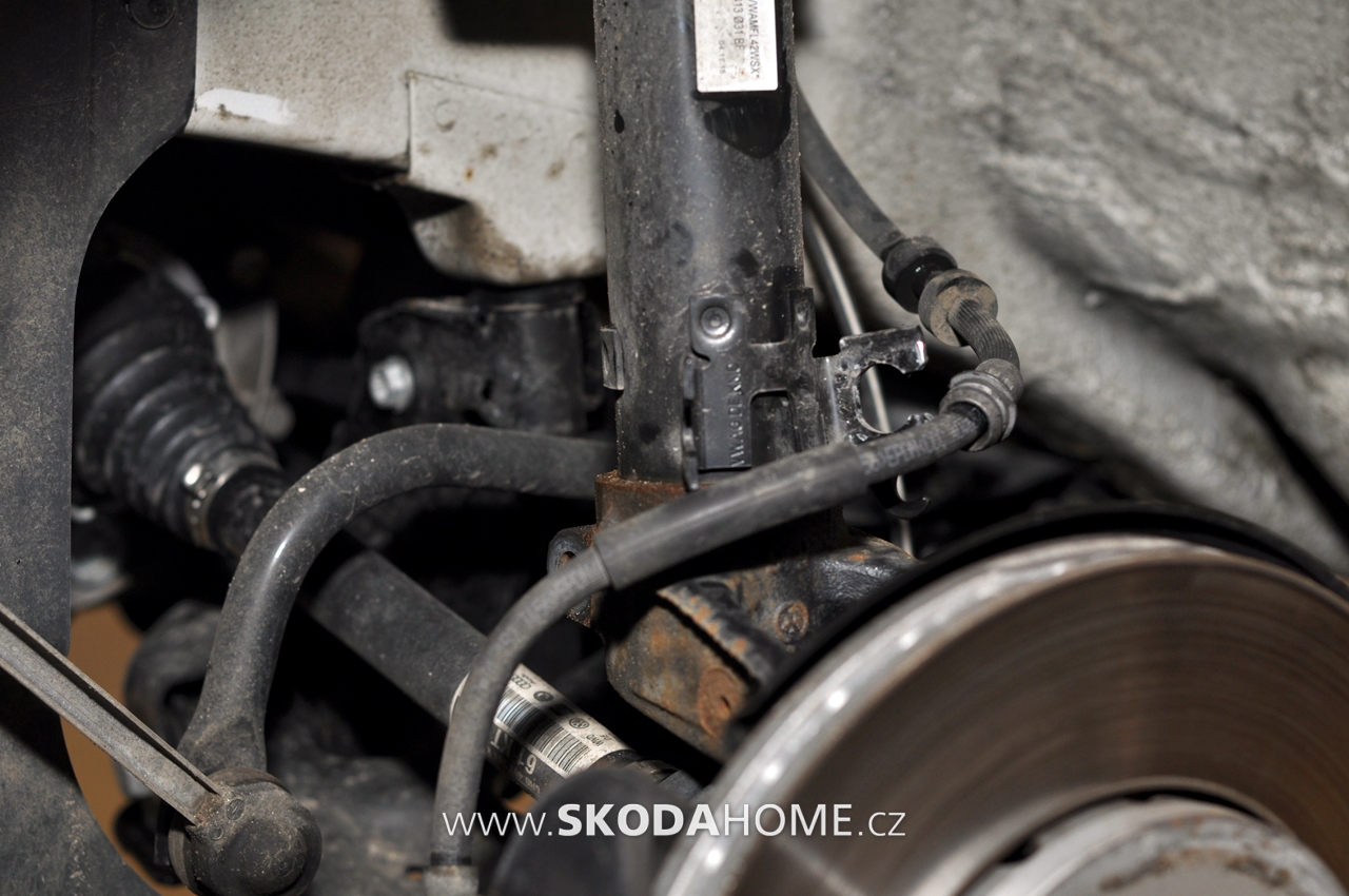

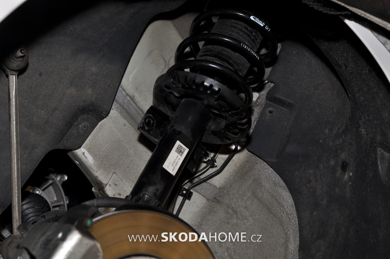

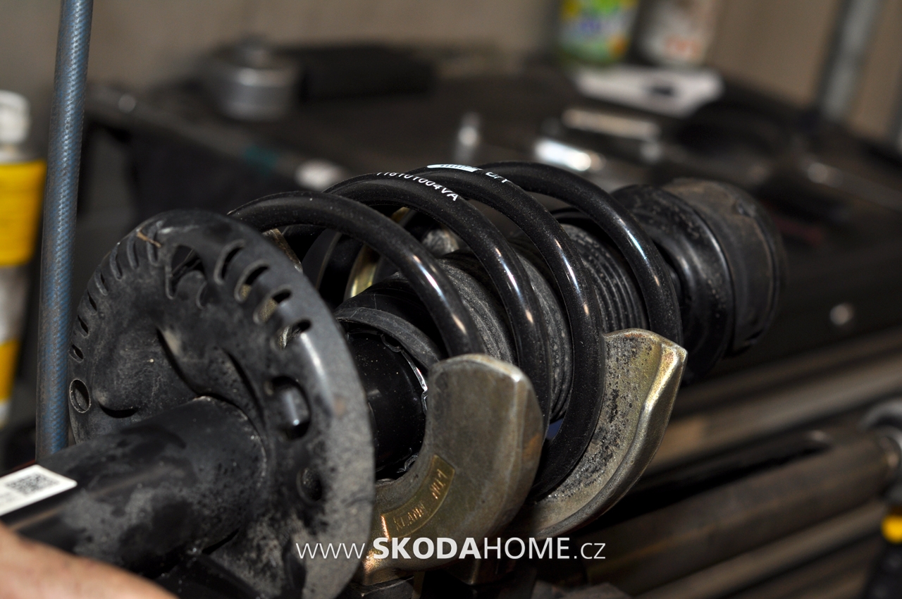

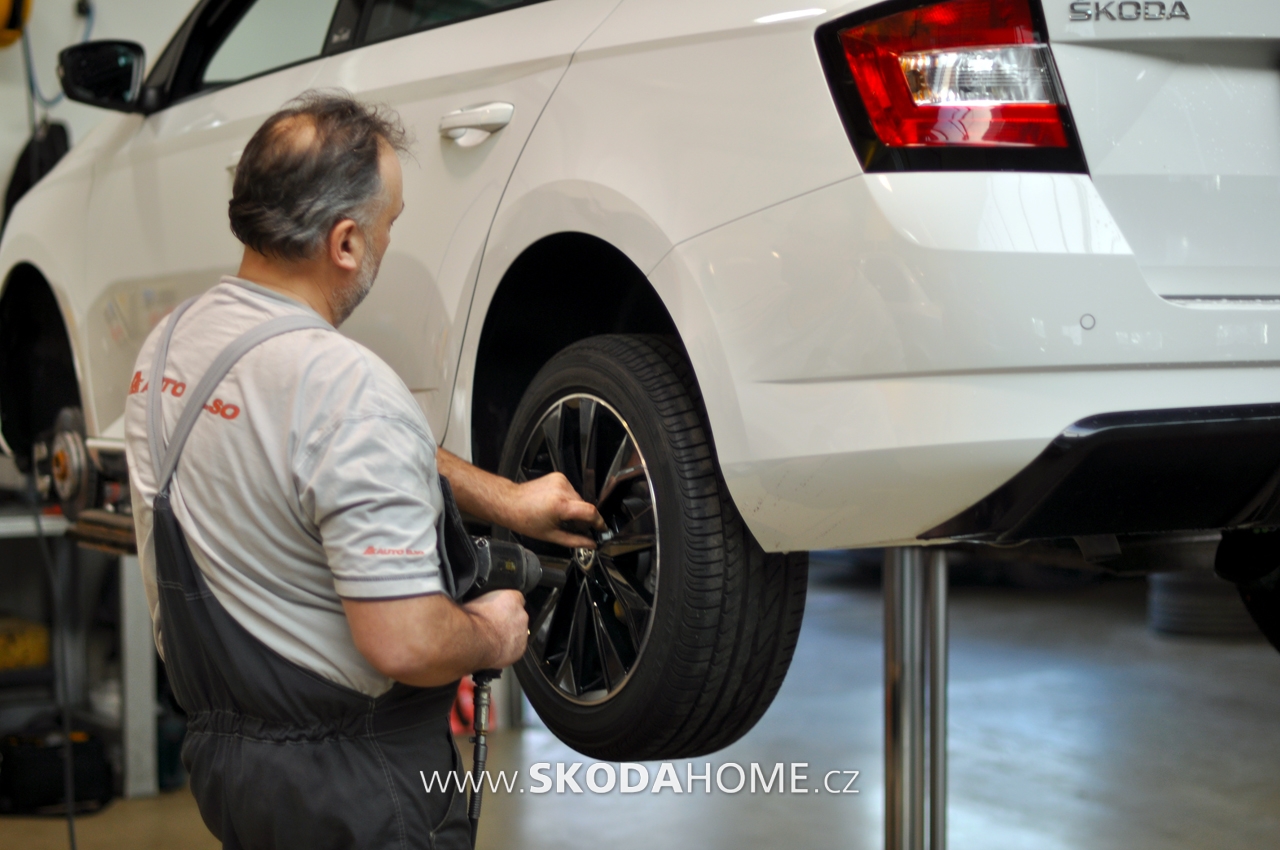

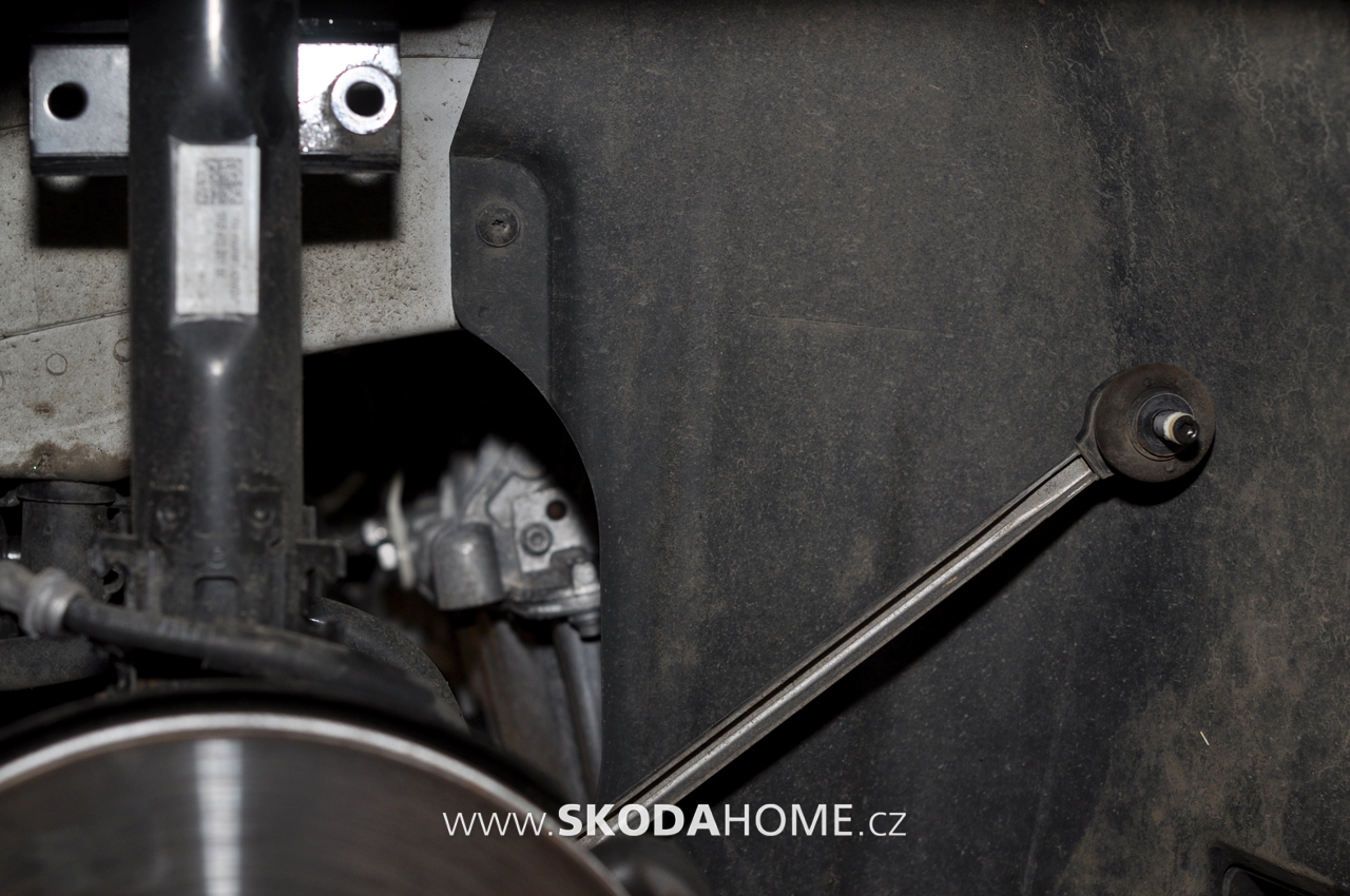

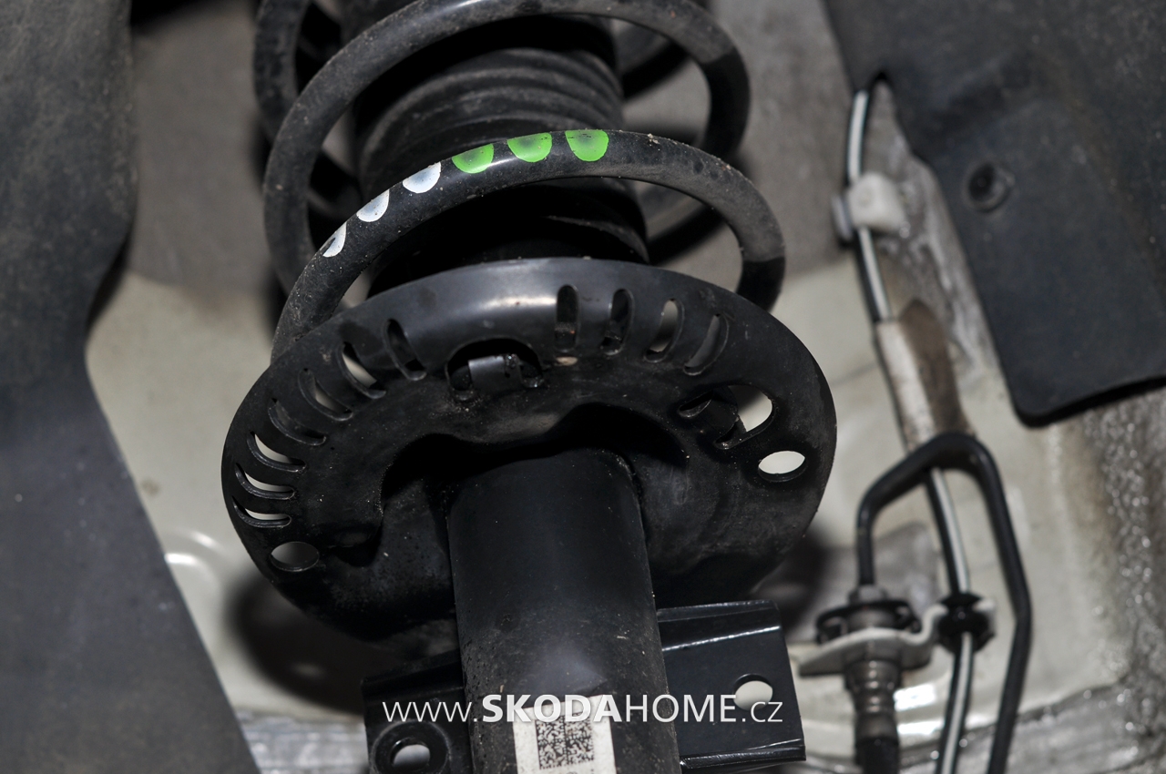

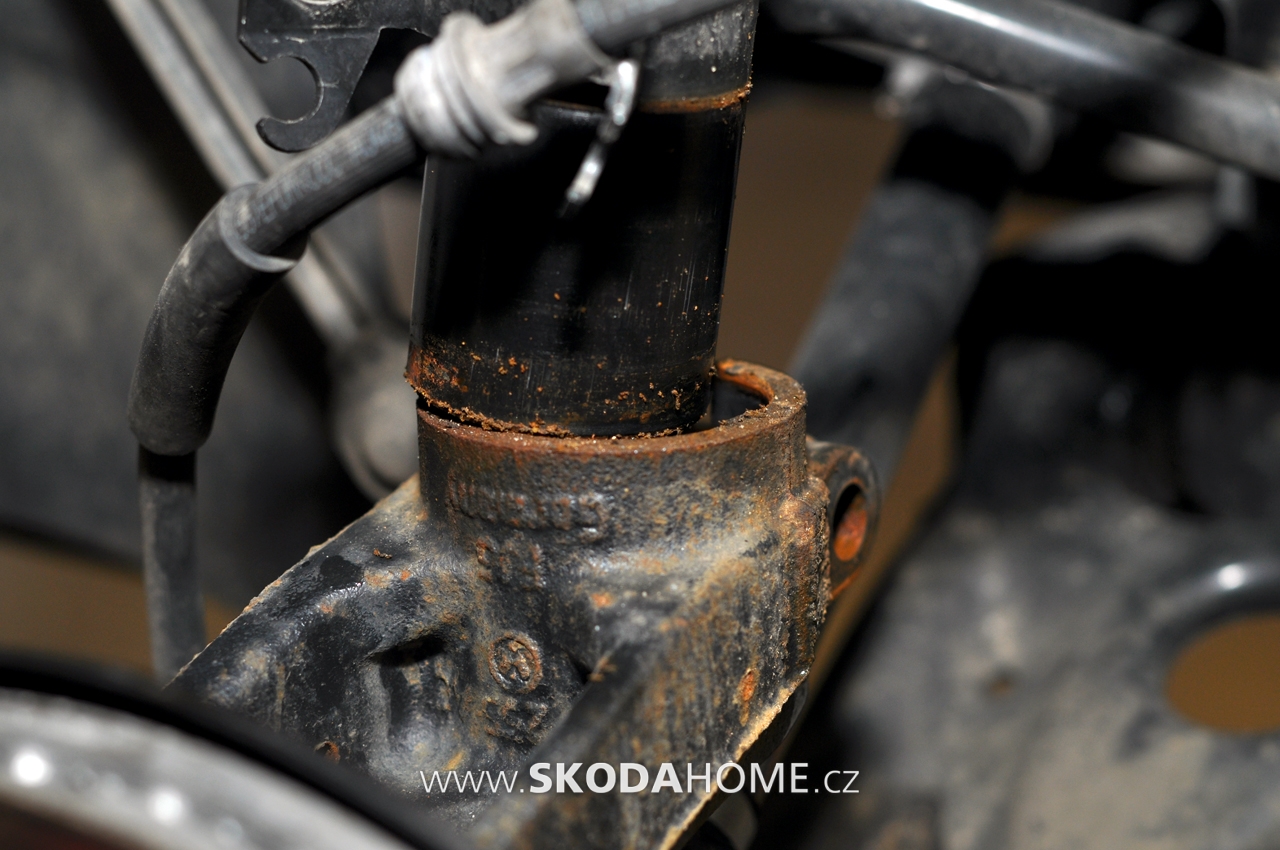

Vše začíná demontáží kol a začneme složitější přední částí. Velkou opatrnost si zaslouží plasty, které kryjí horní uložení tlumiče. Následuje demontáž spodního uložení, tyčky stabilizátoru a spodního ramene. Nyní vyndáme tlumič, a za pomoci stahováku vyměníme pružiny. Opačným postupem opět tlumič včetně nové sportovní pružiny Eibach namontujeme zpět.

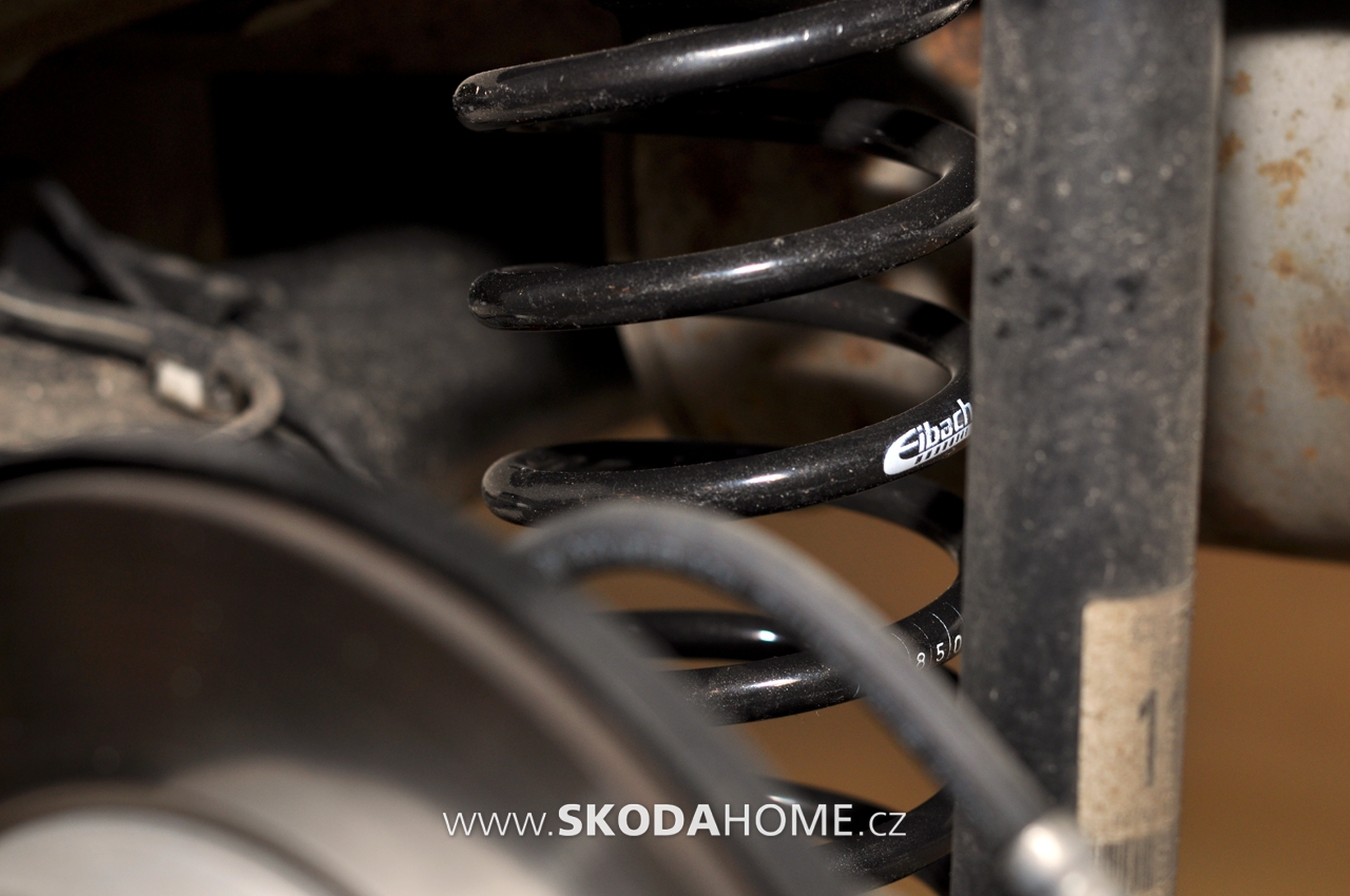

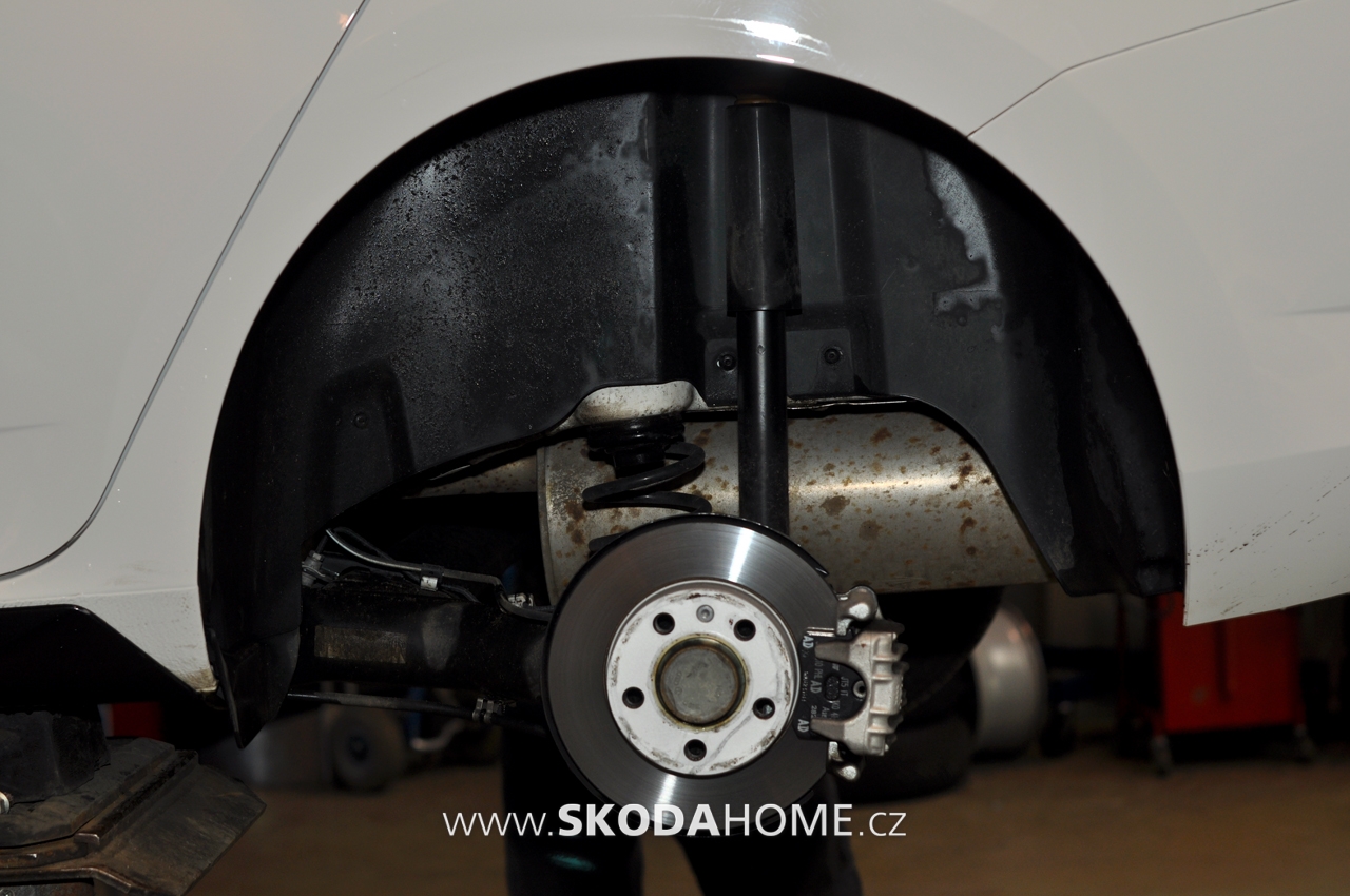

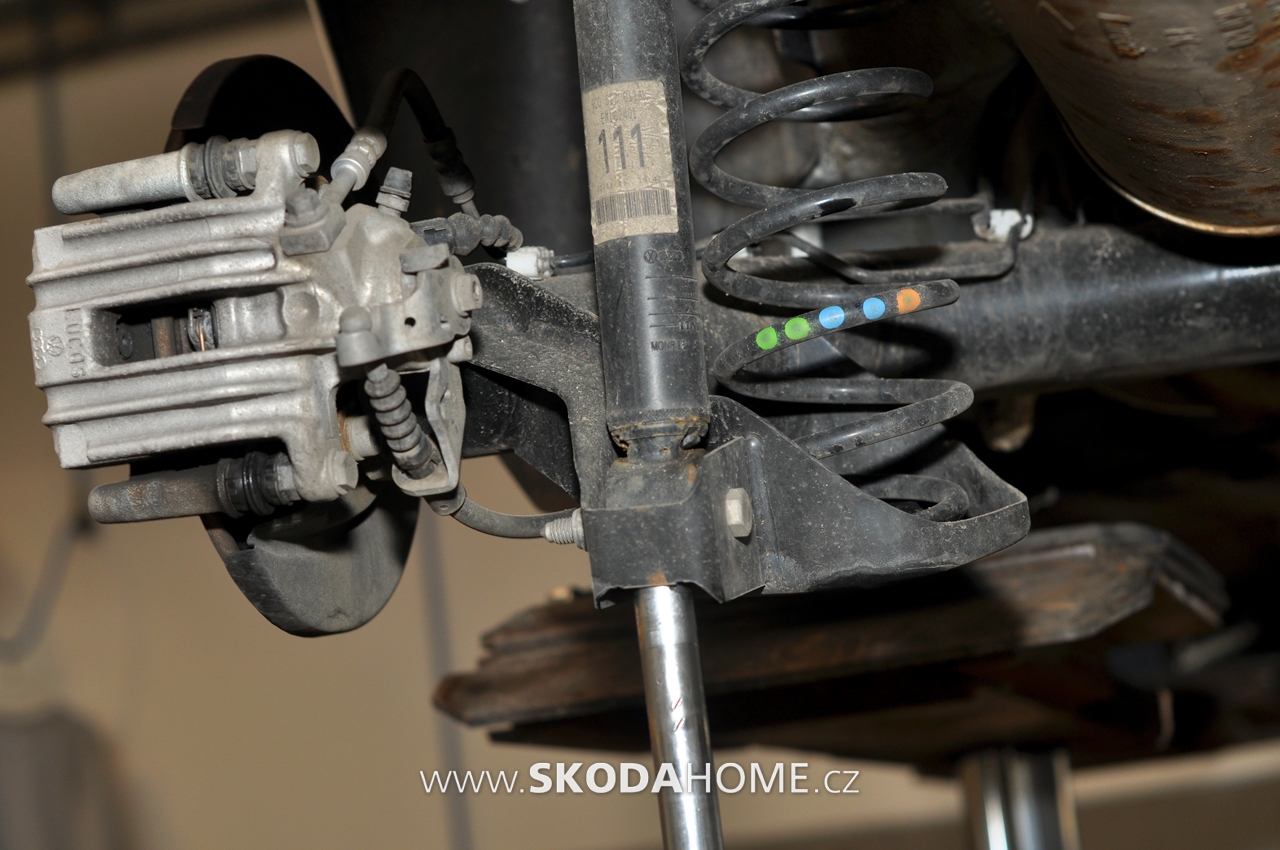

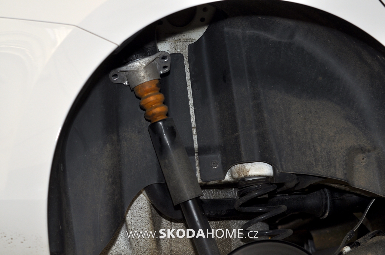

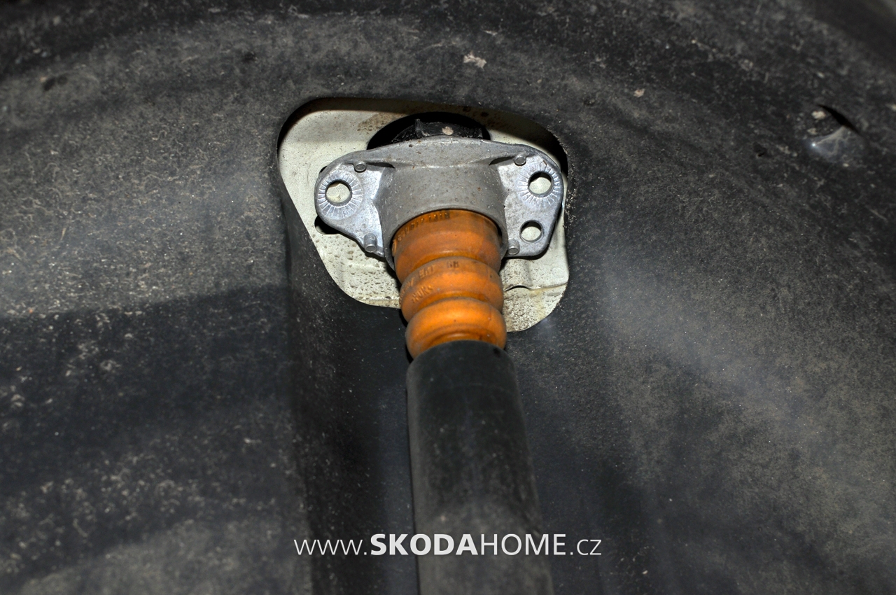

Zadní část je mnohem jednodušší a zde začneme podložením nápravy. Pak máme dvě možnosti, buď povolíme tlumič dole, ale u Fabie třetí generace je výhodnější povolit horní uložení. Poté mírně spustíme – vykloníme nápravu a vyjmeme pružiny včetně gumového uložení, které přendáme na nové sportovní pružiny Eibach. Před montáží mírně přizdvihneme nápravu (nové pružiny jsou kratší) a vložíme pružiny. Po opětovném přizdvihnutí nápravy připevníme tlumiče a můžeme nasadit kola.

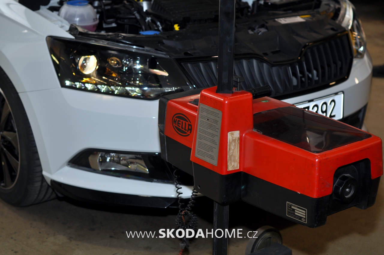

Závěrem ještě doporučujeme provést geometrii, seřízení světel a můžeme si užívat sportovnější jízdy. Hned první kilometry ukázaly větší stabilitu vozu. Více nám napoví průjezd rychlou zatáčkou, kde se Fabia tolik nenaklání. Ještě lepší pocit z jízdy zažíváme v ostré utáhlé zatáčce, kde se projeví nejen stabilita, ale vůz jde tak zvaně za volantem. Přitom jízda zůstává stále komfortní a nemění se na jízdu s žebřiňákem.

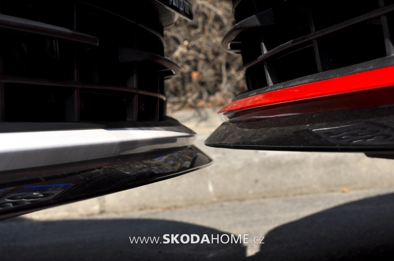

Se sportovními pružinami Eibach máme zkušenosti i z Fabie první generace, kde jsme je ohodnotili na výbornou. I u nové Fabie třetí generace musíme konstatovat, že za příznivou cenu získáváte velice hodnotný podvozek vašeho vozu a v neposlední řadě se zlepší i vzhled tím, že vozidlo je o tři centimetry níže.
