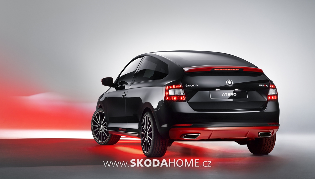

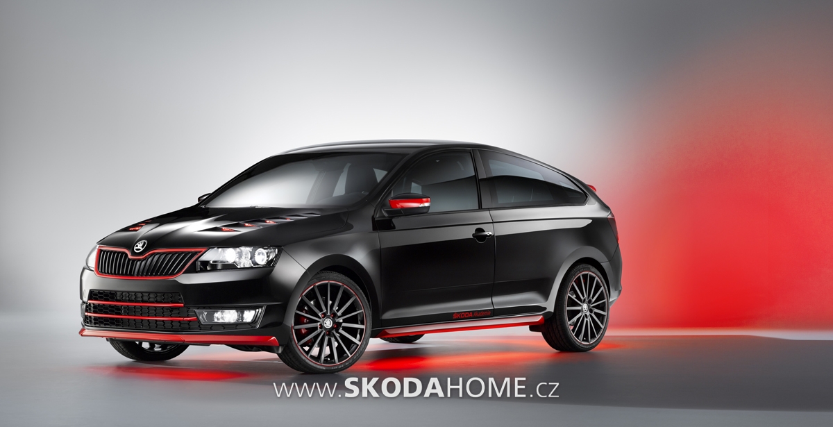

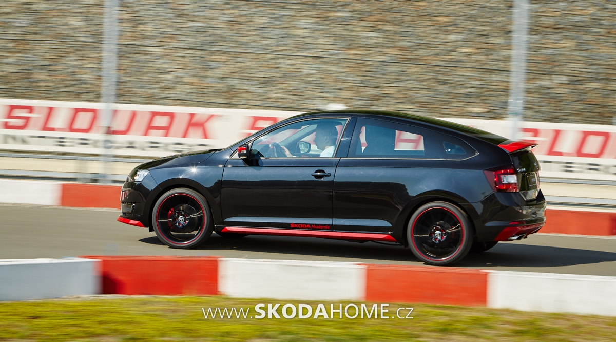

ŠKODA ATERO je 4,3 metru dlouhé kompatní dvoudveřové kupé s výklopnou zádí. Jeho technický základ, ŠKODA RAPID Spaceback, už téměř nelze rozpoznat – přestavba byla ještě rozsáhlejší než u obou předchozích „učňovských vozů“. Sloupky B byly přesazeny vzad, sloupky C jsou více skloněné. Střecha se svažuje dříve, zatímco spodní linie oken za dveřmi roste.

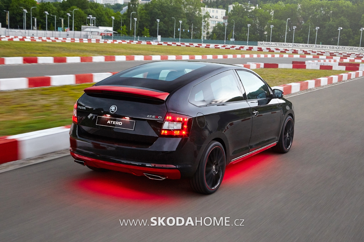

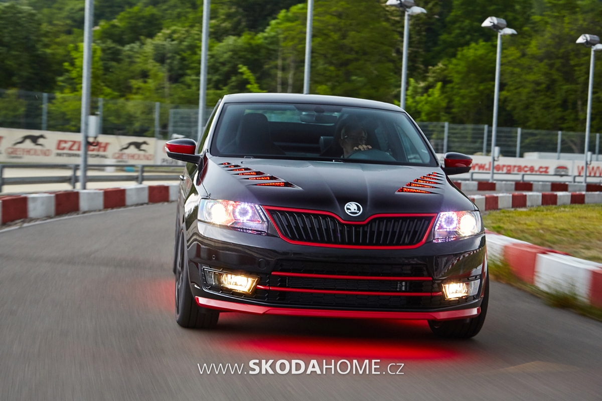

Také povrchové díly karoserie doznaly zásadních změn. Kapota dostala větrací otvory, dveře jsou prodloužené. Třetí dveře se orientují podle nového sklonu sloupků C a na hraně nesou dlouhý spojler; upravené jsou i zadní skupinové svítilny.
V zadním nárazníku jsou integrovány i velké koncovky výfuku – ty pocházejí z modelu ŠKODA OCTAVIA RS. Přední nárazník skrývá velký otvor pro vstup chladicího vzduchu. Světlomety modelu ŠKODA ATERO využívají technologie LED a červeného podsvícení.
Motor 1,4 TSI (92 kW/125 k) a sedmistupňová převodovka DSG doznaly barevných změn a také na podvozku  žákovský tým důkladně zapracoval. Osmnáctipalcová kola z lehkých slitin v designu ‚Turini‘ pochází z modelu ŠKODA OCTAVIA, jsou černě lakovaná a zdobená červeným lemem, pneumatiky mají rozměr 225/35. Za předními koly najdeme ručně děrované brzdové kotouče s vnitřním chlazením.
ŠKODA ATERO je nalakovaná v metalickém odstínu Black Magic, příslušenství (křídlo, spojler, prahy) v odstínu červená Corrida; červené kontury lemují masku chladiče, otvor pro vstup chladicícho vzduchu a vložený difuzor. Sportovní náladu interiéru dodává červené ambientní osvětlení s bodovými LED-diodami. Výkonný audio-zesilovač o výkonu 1.800 wattů rozeznívá 14 reproduktorů – samotný subwoofer, umístěný v zavazadlovém prostoru, na akustické vlnění promění až 400 Wattů výkonu.
