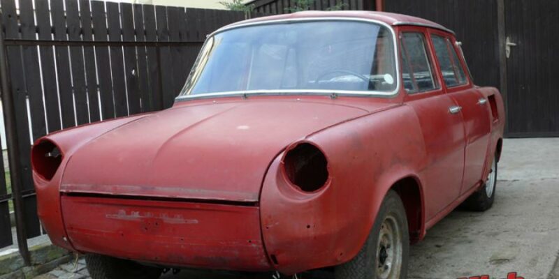

Nyní již k mému litříku, který nese označení Škoda 1000 MBG de Luxe typ 710. Rok výroby má zapsaný 1967 a to je období, kdy ještě karoserie měla vzadu úzký sloupek, ale tak zvané žábry na zadních blatnících nahradily obdélníkové mřížky pro přívod chladného vzduch ke chladiči motoru. Podle čísla motoru 179202, se jedná o dvanáctou sérii z jednadvaceti. Typy MBG měly dvoukarburátorové motory o výkonu 38,3 kW, což je asi 52 koní.
Samotná renovace začala teprve začátkem října, do té doby to spíš bylo takové obcházení kolem a přemýšlení kde začít.Nejprve jsem odmontoval nárazníky a všechny čtyři blatníky, které jsou jedinými zásadními díly, které jsou vyměněny za nové. Celé auto bylo postaveno na kozičky, odmontována přední náprava a vše pečlivě očištěno. Ač jsem věděl, že karoserie je ve výborné kondici, tak po očištění jsem byl ještě více překvapen v jak výborném stavu je skelet. Přední náprava byla také jen očištěna, natřena, promazána a namontována zpět. To samé bylo provedeno i se zadní částí. Motor včetně převodovky a ramen s polonápravami byl jako jeden celek vyndán a důkladně omyt. Některé díly jako karburátory byly odmontovány a po vyčištění opět namontovány. Jiné díly jako například box sacího filtru byl očištěn a natřen kladívkovou barvou. To samé bylo provedeno s výfukovým potrubím, které bylo stříknuto barvou odolávající až 800% C. Samozřejmě všechna těsnění byla dávána nová. I zde vzadu byl motorový prostor pořádně vyčištěn a poté natřen dvěmi vrstvami Alkytonu. Tato barva je antikorozní základní i povrchová v jednom a stále si zachovává pružnost. Po opětovném namontování motoru, ve kterém byl vyměněn olej, svíčky a filtry, byla namontována i nádrž a přišlo na řadu první zkušební nastartování. Po napumpování benzínu, motor okamžitě naskočil a i po dlouhé době odstavení se rozeběhl velmi klidně. Nyní již následovala kompletní repase brzdového systému. Výměna veškerých gumiček v prasátkách, hadiček a i výměna paken na zadní nápravě. Pak přišla na řadu spojka a tam se vyskytly první problémy. Až po výměně zadního válce, hadičky a výměně gumiček v hlavním válci, se povedlo spojku odvzdušnit. Ale jaké nemilé překvapení nás čekalo, když jsem zjistil že je spojka přilepená a nevystavuje. Mezi tím jsem ještě očistil podlahu ve vnitř i vně a opět ji natřel. Další práce na interiéru budou pokračovat až bude hotový lak. Nyní již nic nebránilo nasadit kola a auto spustit opět na matičku zem. Ale stále tu byla přilepená spojka. Zakoupil jsem spray na čištění brzd, tím jsem spojku nastříkal, pak jsem zařadil za jedna, nastartoval a při následném rozjedu s vyšláplou spojkou zabrzdil. Hned napoprvé se tato operace povedla, spojka odskočila, začala normálně fungovat a následovala zkušební jízda okolními ulicemi. Tím se uzavřela první etapa renovace mého litříku.
